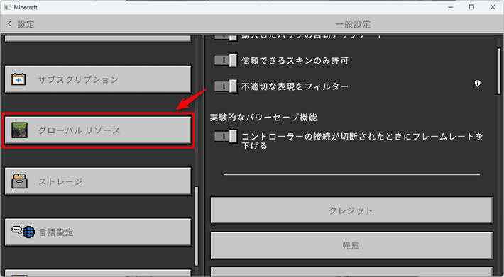

リソースパックを適用する
スタート画面で設定をクリックします。
画像:「設定」をクリック
少しスクロールして、グローバル リソースをクリックしてください。
画像:「グローバル リソース」をクリック

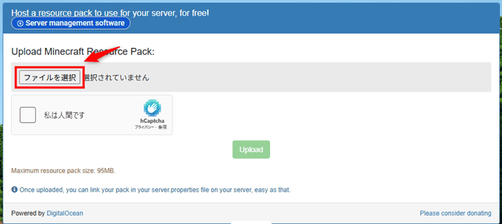

ステップ3:リソースパックを「MCPacks」にアップロードする
Java版のサーバーにリソースパックを適用させるには、外部のオンラインストレージにアップロードする必要があります。
オンラインストレージに保存されたリソースパックを読み込むことで、サーバーに反映される仕組みです。
この記事では、リソースパックの保存先として『MCPacks』を使用します。

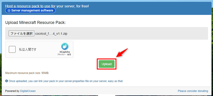

『MCPacks』にアクセスしたら、ファイルを選択をクリックしましょう。
画像:「ファイルを選択」をクリック
先ほどダウンロードしたリソースパックを選択します。
続けて、Uploadをクリックしてください。
画像:「Upload」をクリック
「Download URL」が表示されるので、メモ帳にコピペしておきましょう。

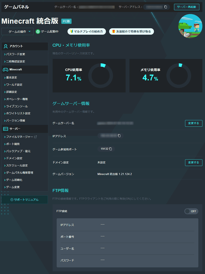

ゲームパネルにアクセスする
まずは、『XServer GAMEs』のゲームパネルにアクセスしましょう。
画像:ゲームパネル

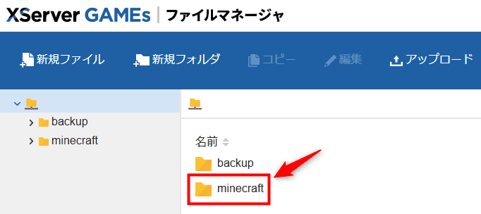

ファイルマネージャを開く
「server.properties」を編集するため、「ファイルマネージャ」を開きます。
ファイルマネージャとは
ブラウザ上でファイルをアップロードしたり削除したりできるツールのことです。

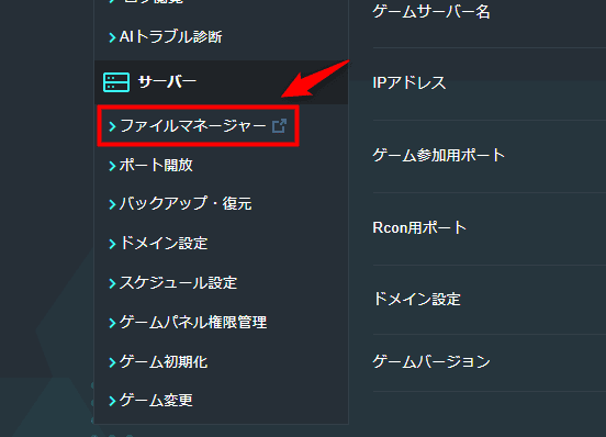

左側のメニューより、ファイルマネージャーをクリックしてください。
画像:「ファイルマネージャー」をクリック
ファイルマネージャが開けばOKです。
画像:ファイルマネージャ
server.propertiesを編集する
ファイルマネージャが開いたら、まず「minecraft」のフォルダをダブルクリックしましょう。

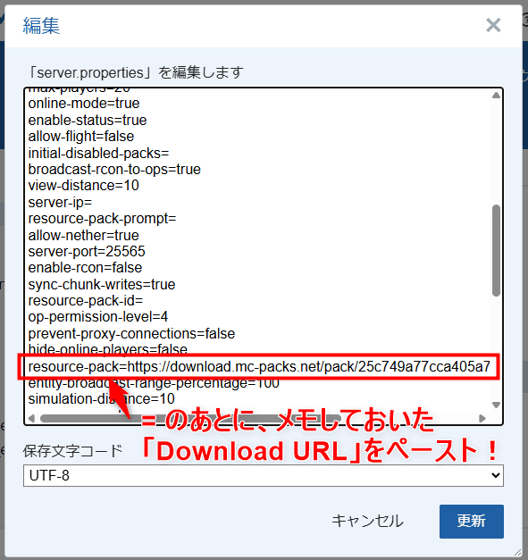

「server.properties」の編集画面が開くので、少しスクロールしましょう。
「resource-pack=」のところに、先ほどメモしておいたリソースパックの「Download URL」をペーストしてください。
画像:「Download URL」をペーストする
ペーストしたあと、更新をクリックすれば「server.properties」の編集は完了です。

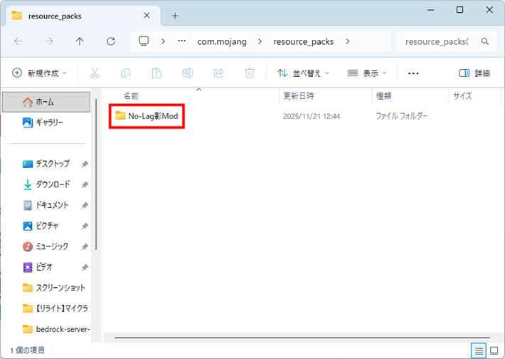

インポートされたデータをコピーする
リソースパックをインポートすると、ローカルの以下フォルダ(パス)に展開されます。
C:\Users\[ユーザー名]\AppData\Roaming\Minecraft Bedrock\Users\Shared\games\com.mojang\resource_packs
Windowsキー + Rで「ファイル名を指定して実行」を開いたら、以下のパスをコピペしましょう。
%APPDATA%\Minecraft Bedrock\Users\Shared\games\com.mojang\resource_packs
画像:ファイル名を指定して実行
以下のとおり、リソースパックが格納されているフォルダが開きます。
画像:「resource_packs」フォルダ

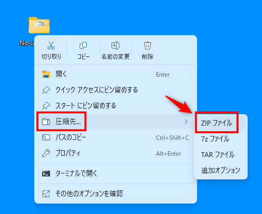

フォルダをコピーして、デスクトップにペーストしましょう。
画像:リソースパックのフォルダ
フォルダを右クリックして「圧縮先…」にカーソルを当て、ZIP ファイルを選択してください。
画像:zipファイル化する
zipファイルに変換できればOKです。

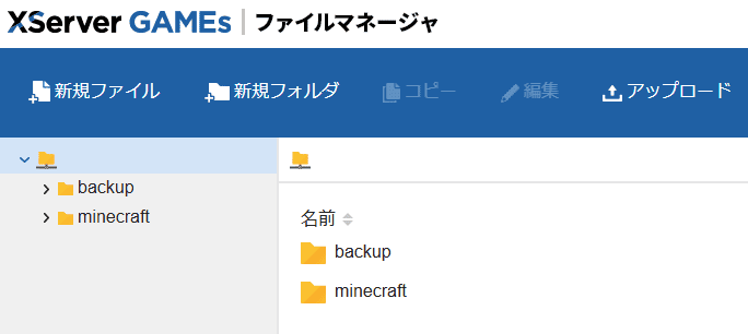

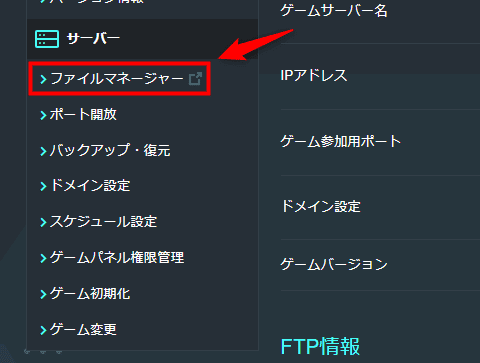

ファイルマネージャを開く
ゲームパネルの左メニューより、ファイルマネージャーをクリックします。

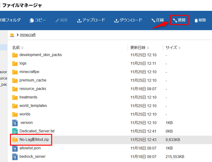

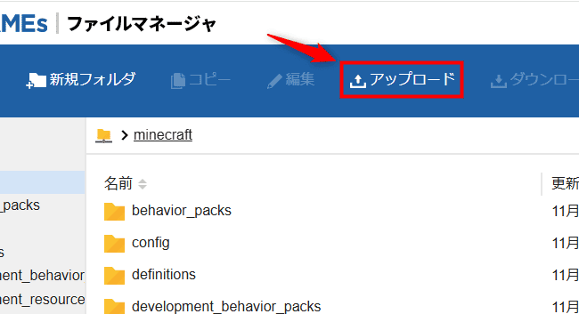

リソースパックをアップロードする

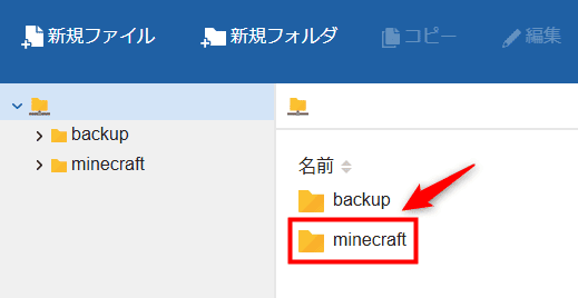

ファイルマネージャが開いたら、minecraftのフォルダをダブルクリックしてください。
画像:「minecraft」のフォルダをダブルクリック

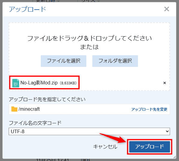

アップロードをクリックしましょう。
画像:「アップロード」をクリック
zipファイル化したリソースパックを選択して、アップロードをクリックします。
画像:「アップロード」をクリック

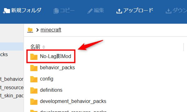

アップロードされたら、リソースパックのzipファイルを選択して、展開をクリックしてください。
画像:「展開」をクリック
続けて展開をクリックしましょう。
画像:「展開」をクリック

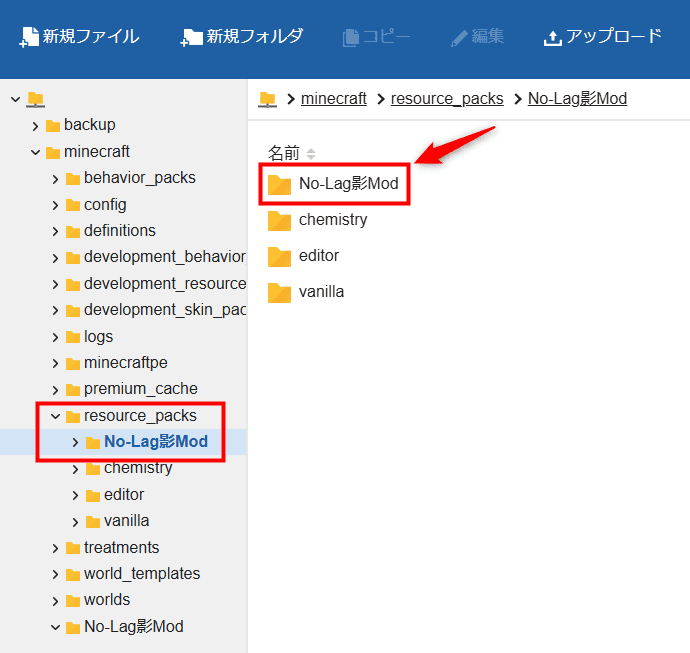

zipファイルが解凍されます。
解凍後のフォルダをダブルクリックで開いてください。
画像:リソースパックのフォルダをダブルクリック

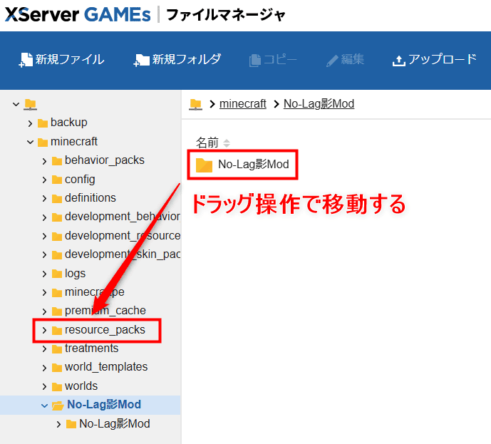

表示されたフォルダをドラッグ操作で「resourece_packs」のディレクトリに移動しましょう。
画像:フォルダの移動

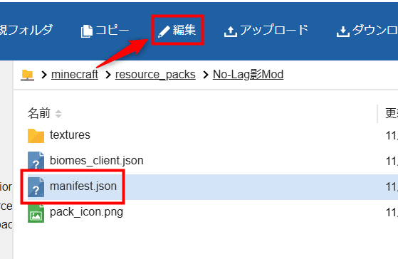

移動できたら、リソースパックのフォルダをダブルクリックで開いてください。
「manifest.json」ファイルを選択して、編集をクリックします。
画像:「編集」をクリック
編集画面が表示されるので、「uuid」と「version」をメモしておきましょう。
画像:「uuid」と「version」をメモする
それぞれメモしたら、×ボタンで編集画面を閉じてください。

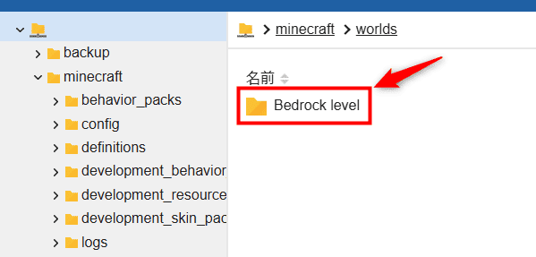

ワールドデータのフォルダを開く
引き続き、ファイルマネージャでの作業です。
「minecraft」のフォルダ内にある、worldsフォルダをダブルクリックしてください。
画像:「worlds」フォルダをダブルクリック
Bedrock levelのフォルダをダブルクリックで開きましょう。
画像:「Bedrock level」フォルダをダブルクリック

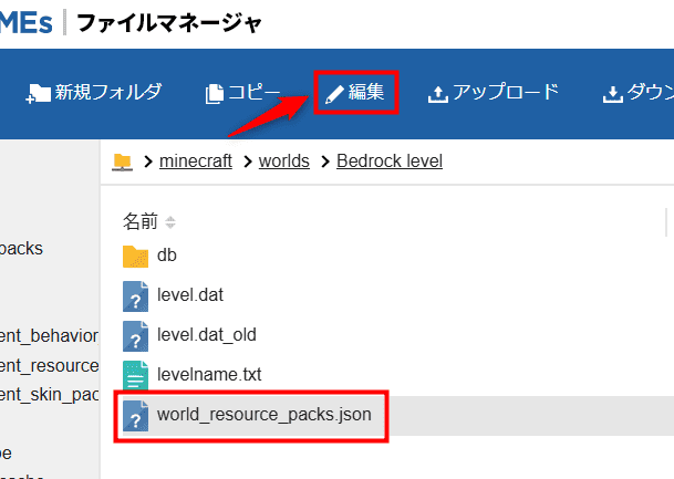

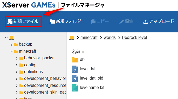

設定ファイルを作成する
まず、新規ファイルをクリックします。
画像:「新規ファイル」をクリック
新規ファイルの作成画面が表示されたら、以下の名前を入力してください。
world_resource_packs.json
名前の入力後、作成をクリックしましょう。
画像:「作成」をクリック
次に作成したファイルを選択して、編集をクリックしてください。
画像:「編集」をクリック
