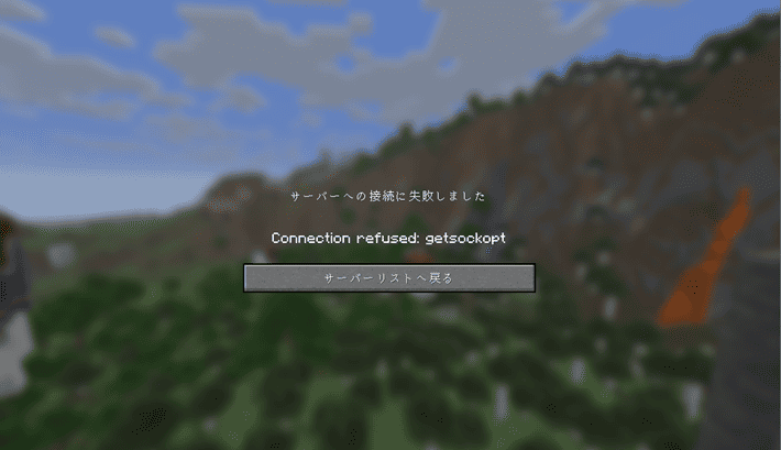

エラー1:サーバーへの接続に失敗しました
画像:エラーメッセージ(サーバーへの接続に失敗しました)
「サーバーへの接続に失敗しました」は、Java版のマイクラでマルチプレイするときに表示されるエラーメッセージです。
以下いずれかの原因で起こることが多いので、一つひとつチェックしていきましょう。
原因
  • サーバーアドレスが誤っている
  • サーバーが起動していない
  • セキュリティソフトが原因
  • ポート開放ができていない

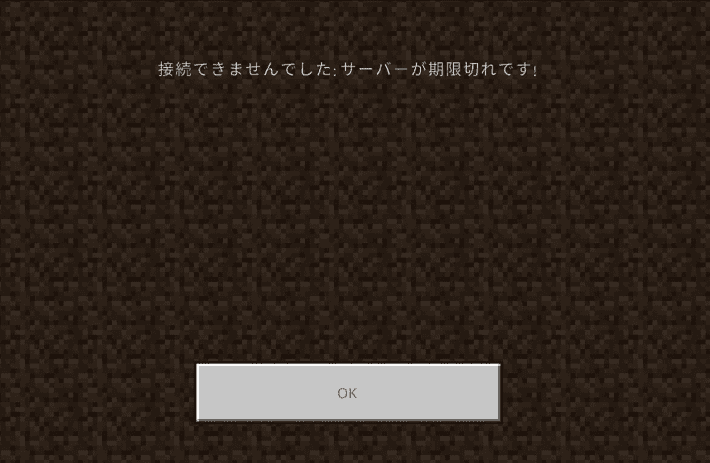

エラー3:サーバーが期限切れです
画像:エラーメッセージ(サーバーが期限切れです)
「サーバーが期限切れです」は、統合版のマルチプレイ時にプレイヤー同士、もしくはサーバーとのバージョンが異なる場合に表示されるエラーメッセージです。
ホストのマイクラやサーバーがアップデートされておらず、参加者とバージョンがズレているときに起きます。

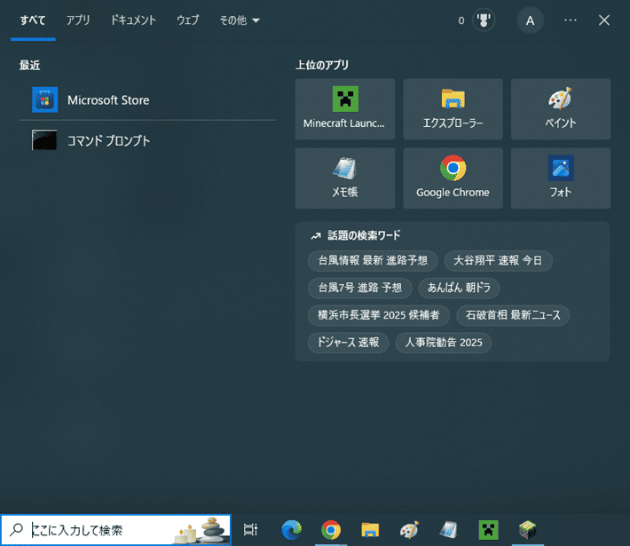

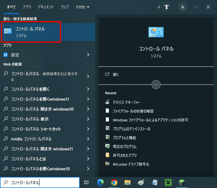

まずは、デスクトップ画面の左下にある「ここに入力して検索」に「コントロールパネル」と入力してください。
画像:「ここに入力して検索」
「コントロールパネル」を開きます。

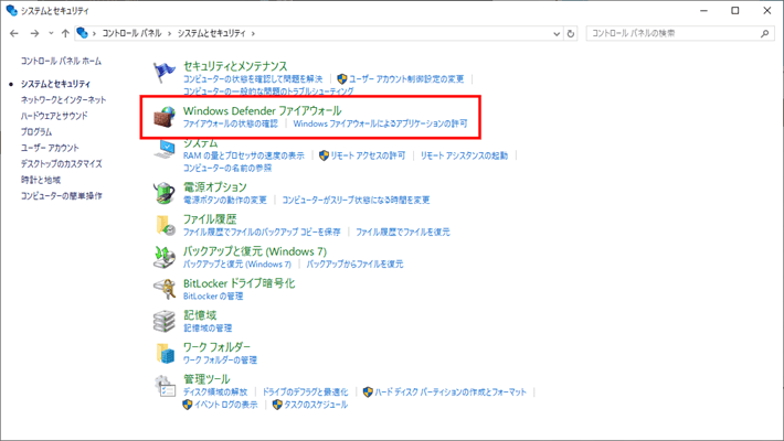

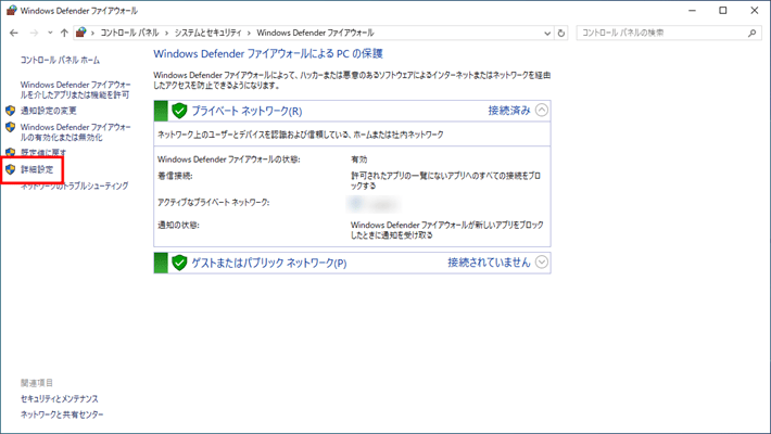

Windows Defender ファイアウォールをクリックしてください。
画像:「Windows Defender ファイアウォール」をクリック
「受信の規則」を追加する
ファイアウォールを開いたら、左メニューから詳細設定をクリックします。
画像:「詳細設定」をクリック

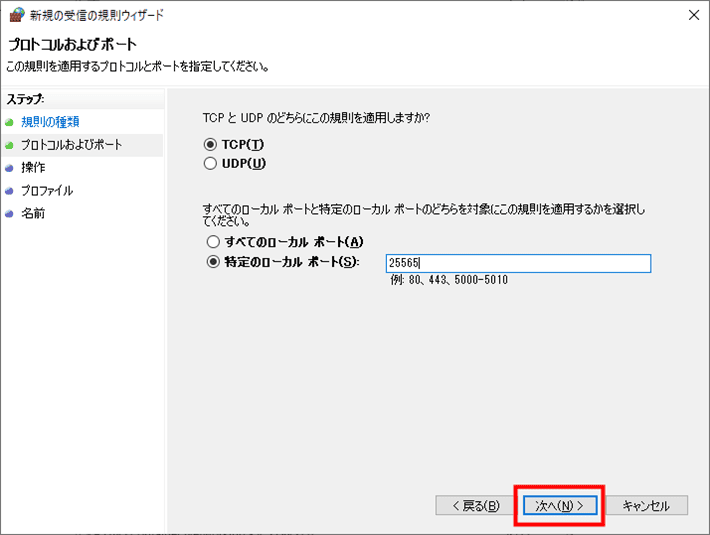

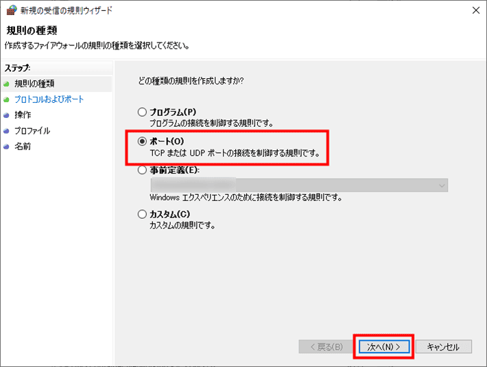

「新規の受信の規則ウィザード」という画面が表示されるので、「ポート」にチェックを入れ、次へをクリックしましょう。
画像:「ポート」にチェックを入れる
Java版の場合は、「TCP(T)」にチェックを入れた状態で、下の欄に「マイクラのポート番号(初期設定のままなら25565)」を入力。
統合版の場合は「UDP(U)」にチェックを入れ、「マイクラのポート番号(初期設定のままなら19132)」を入力します。
画像:ポート番号を入力する
入力後、次へをクリックしてください。

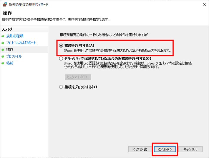

「接続を許可する(A)」にチェックを入れたままで、次へをクリックしましょう。
画像:「接続を許可する」にチェックを入れる

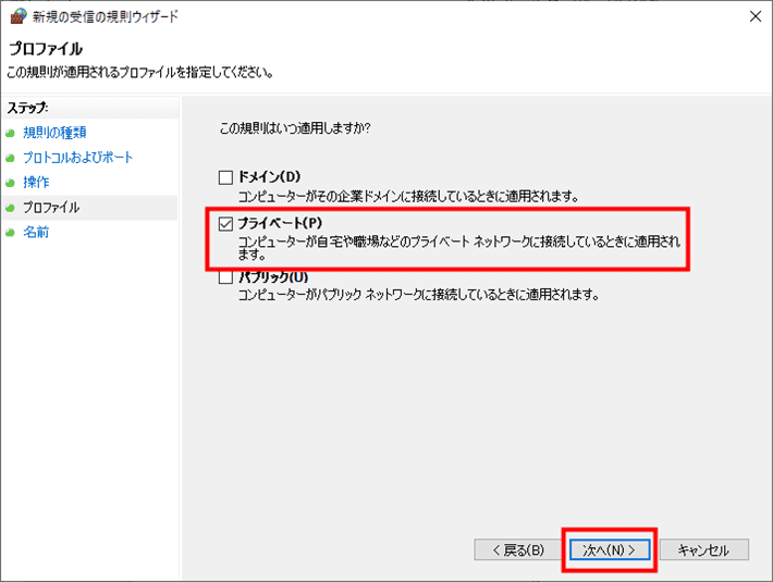

「プライベート(P)」のみチェックが入っている状態で、次へをクリックします。
画像:「プライベート」のみチェックを入れる

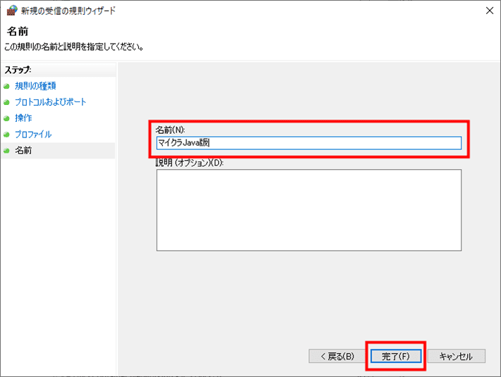

任意の名前を入力して、完了をクリックすればOKです。
画像:「完了」をクリックする

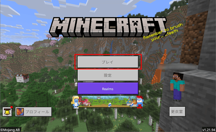

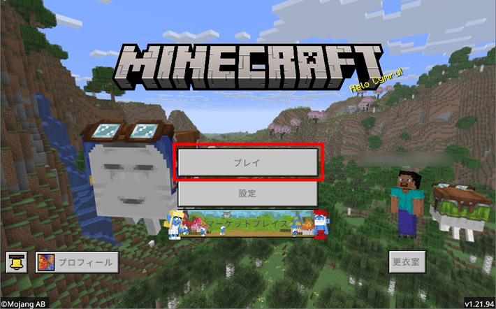

マイクラを起動する
マイクラを起動したら、プレイをクリックしてください。
画像:「プレイ」をクリック

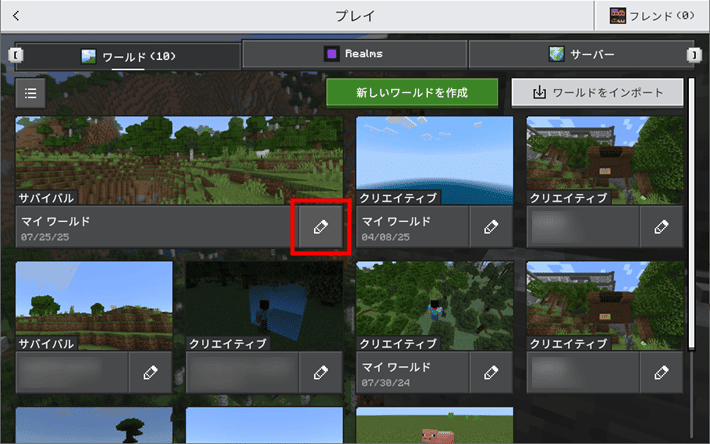

「マルチプレイ」の設定を確認する

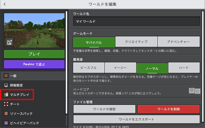

マルチプレイで遊ぶワールドの鉛筆マークをクリックします。
画像:「鉛筆マーク」をクリック
左メニューより、マルチプレイをクリックしましょう。
画像:「マルチプレイ」をクリック
以下のとおり、「マルチプレイヤー ゲーム」と「LAN プレイヤーに表示」がONになっていればOKです。
ONになっていない場合は、それぞれクリックして設定を変更してください。
画像:「マルチプレイヤー ゲーム」と「LAN プレイヤーに表示」の設定を確認する

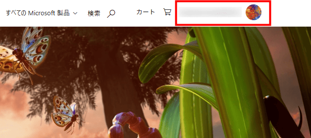

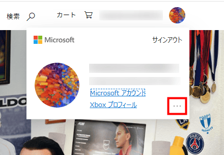

Microsoftアカウントにログインしたら、画面右上のアイコンをクリックします。
画像:アイコンをクリック
右下の・・・(三点リーダー)をクリックしてください。
画像:「三点リーダー」をクリック

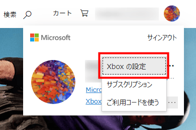

Xboxの設定をクリックします。
画像:「Xboxの設定」をクリック

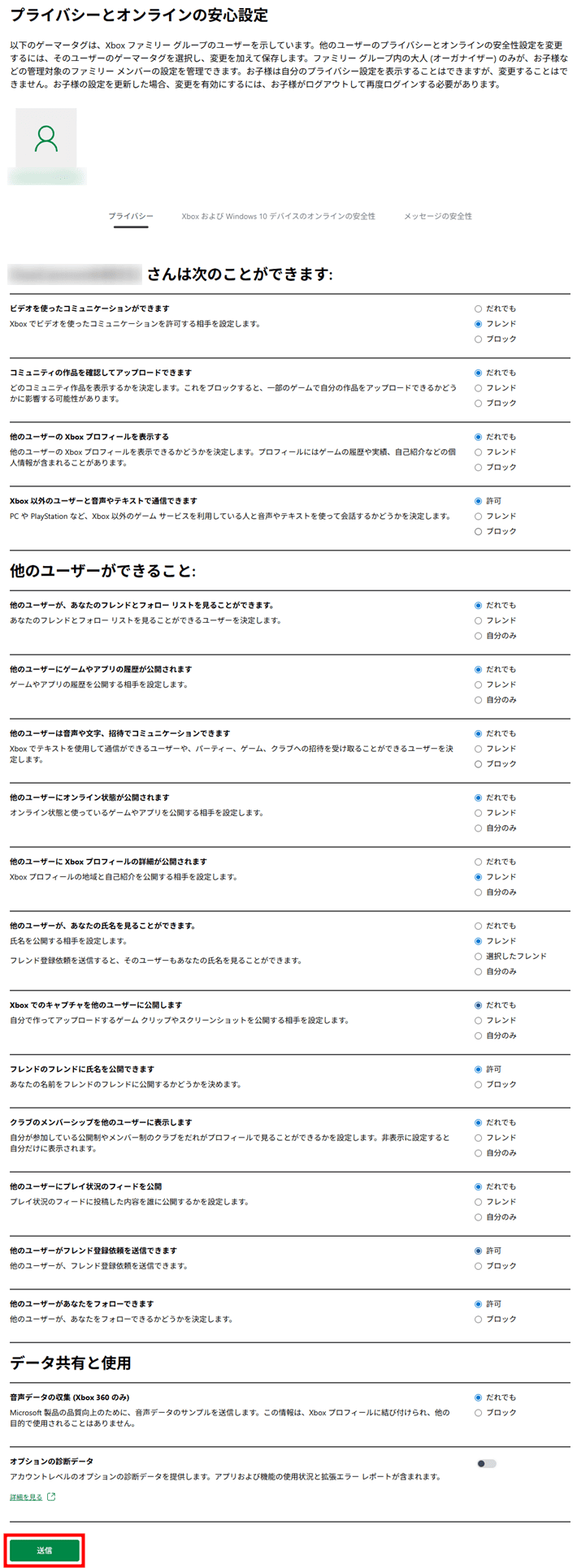

以下のとおり、「プライバシーとオンラインの安心設定」にアクセスできればOKです。
画像:プライバシーとオンラインの安心設定
「プライバシー」の設定を確認する
すべての設定項目が「だれでも」、「フレンド」、「許可」になっているか確認しましょう。
画像:「プライバシー」の設定を確認する
設定を変更した場合は、必ず画面下部の送信をクリックしてください。

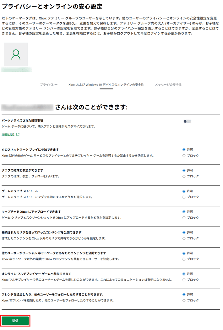

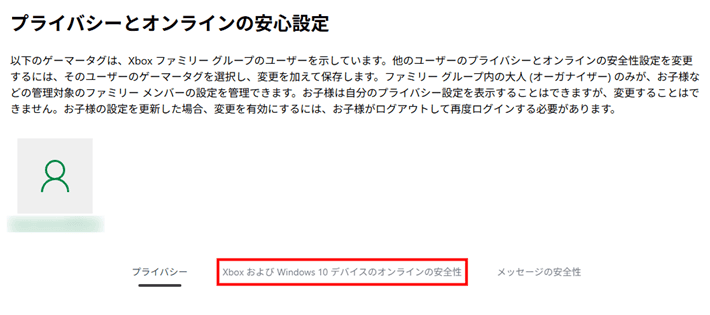

「XboxおよびWindows10デバイスのオンラインの安全性」の設定を確認する
続いて、画面上部の「XboxおよびWindows10デバイスのオンラインの安全性」のタブをクリックします。
画像:「XboxおよびWindows10デバイスのオンラインの安全性」のタブをクリック
すべて「許可」になっているか確認しましょう。
画像:「XboxおよびWindows10デバイスのオンラインの安全性」の設定を確認する
こちらも、設定を変更した場合は下部の送信をクリックしてください。

マイクラを起動する
ホストとゲストともにマイクラを起動したら、プレイをクリックしてください。
画像:「プレイ」をクリック

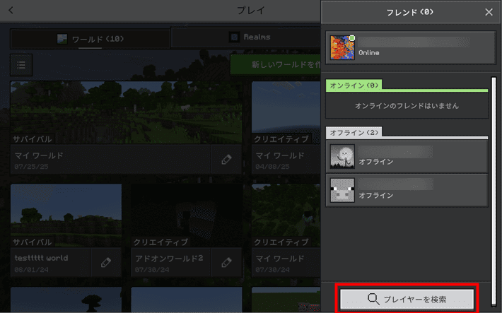

フレンド登録できているか確認する
画面右上の「フレンド」のタブで、フレンド一覧を確認できます。
双方でフレンド登録できているか確認しましょう。
画像:「フレンド」のタブをクリック

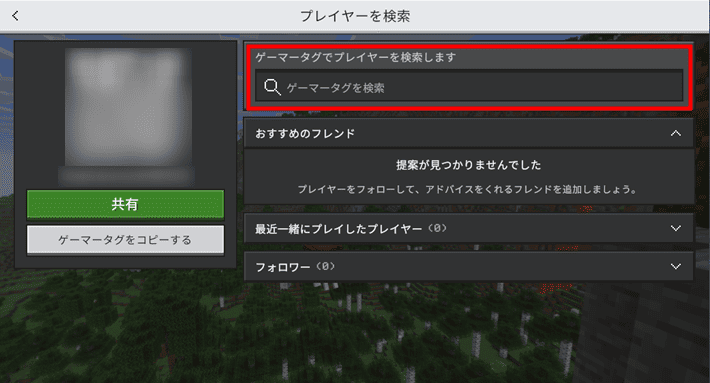

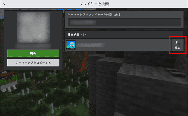

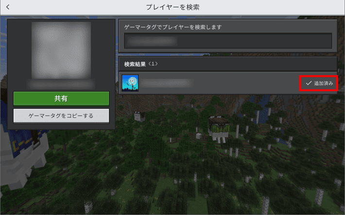

フレンド登録できていない場合は、プレイヤーを検索をクリックしてください。
画像:「プレイヤーを検索」をクリック
「ゲーマータグを検索」の欄にフレンドのゲーマータグを入力しましょう。
画像:「ゲーマータグ」を入力する
追加をクリックします。
画像:「追加」をクリック
以下のとおり、「追加済み」と表示されればOKです。
画像:「追加済み」と表示されればOK
